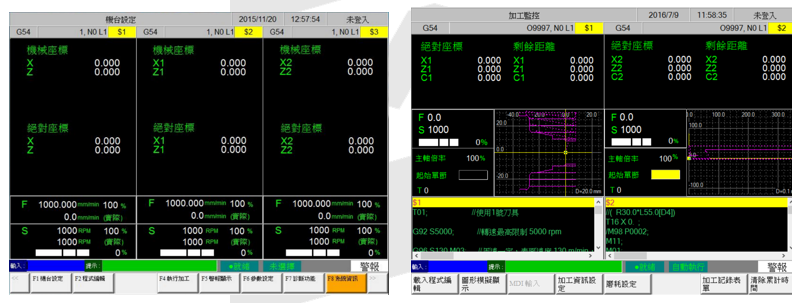

多軸群應用,滿足複合加工需求
支援雙程式、三程式和四程式應用。
各軸群座標獨立顯示,各軸群可以同時圖形模擬。
*軟體版本:10.116.36以上

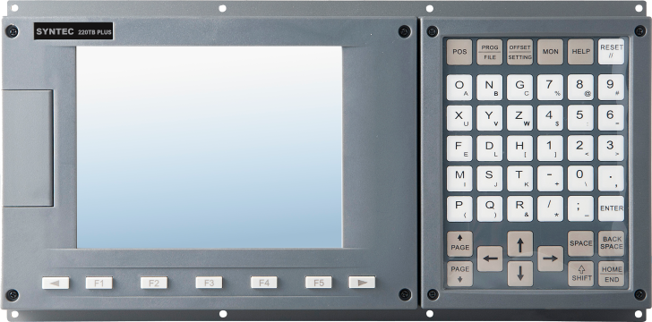

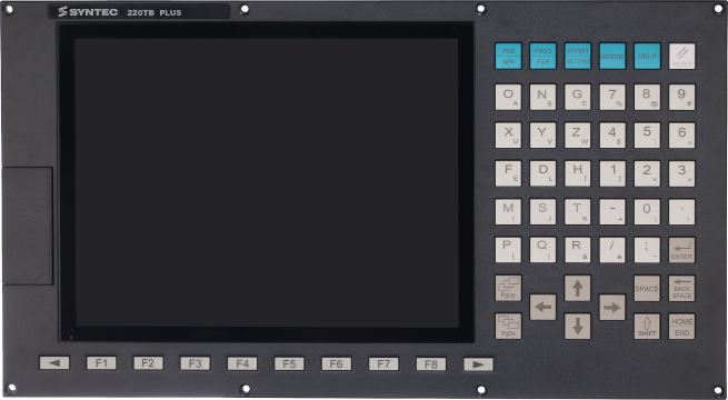

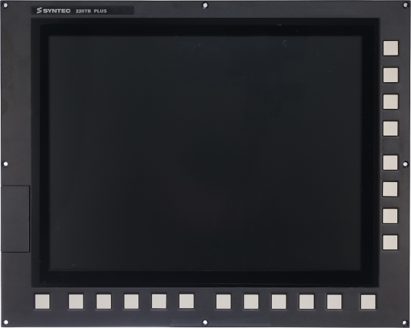

220PLUS系列(總線)
型號210TB-E220TB220TB-5220TB-5PLUS220TBPLUS
軸數12(16)12(18)
DA2-
RTCP-
最大I/O數96/9664/64 (RIO、M3 IO、SRI)64/64(RIO、M3IO、SRI)
顯示器8"/10.4"10.4"/15"
伺服M3/EtherCat/RTEX串列M3/EtherCat
VGAN/A-
主系統軸群4
五軸連動-
